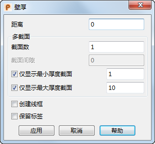

您可以通过选择“可视化”选项卡 >“工具”面板 >“壁厚”查找壳体实体的壁厚。此时将显示“壁厚”对话框,从中可以相对于激活工作平面指定一系列截面:
  1. 输入沿当前轴的部分的“距离”
  2. 使用以下选项定义多个截面:
    • 截面数 - 输入要创建的截面数。
    • 截面间隙 - 输入截面之间的间隙。
    • 仅显示最小厚度截面 - 输入框中会显示最小厚度。选择该选项可仅显示具有最小厚度的截面。
    • 仅显示最大厚度截面 - 输入框中会显示最大厚度。选择该选项可仅显示具有最大厚度的截面。
  3. 选择“应用”或“确定”后,选择“创建线框”可将具有最小/最大厚度的截面保存为线框尺寸。
  4. 选择“应用”或“确定”后,选择“保留标签”可将具有最小/最大厚度的截面保存为尺寸。
  5. 单击下列选项之一:
    • 应用 - 应用壁厚参数;最小厚度将标有箭头和文本标签,并且对话框会继续显示。
    • 确定 - 接受标有箭头和文本标签的最小厚度,然后关闭该对话框。
