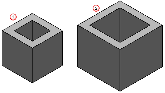

创建壳体实体
当创建壳体实体(通常称为“壳”实体,因为薄壁类似于壳),实体的面将被删除,并且复制的其它面将加厚以创建实体壁。

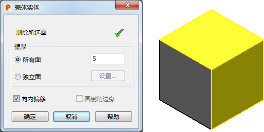

  1. 单击“实体”选项卡 >“特征”面板 >“壳体”以显示“壳体实体”对话框:
  2. 使用此对话框可删除实体的面并将其偏移以创建壳体实体。
  3. 将光标移动到一个实体上。
    有效的面将高亮显示:
  4. 单击要删除的实体面,使其高亮显示。
    您可以选择多个删除面。使用 Ctrl+单击或 Shift+单击方法在选择中增加或删除面。

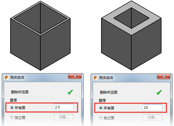

  5. 选择“壁厚”选项来设置壳体实体中面的厚度:
    • 所有面 - 实体中的所有面均使用指定的值均匀地偏移。
    • 独立面 - 使用“单个壁厚”对话框为每个面指定不同的壁厚值。

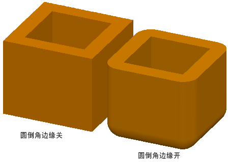

  7. 选择“圆倒角边缘”选项为拐角添加圆角。如果面向外偏移,则每个面都有相同的偏移值:
