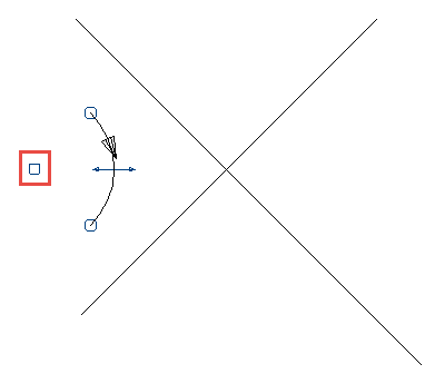

编辑圆倒角圆弧的步骤:
  1. 选择圆倒角圆弧。
    圆倒角圆弧将高亮显示,并且会显示图形手柄:
  2. 通过拖动箭头图形手柄编辑圆倒角圆弧的半径。

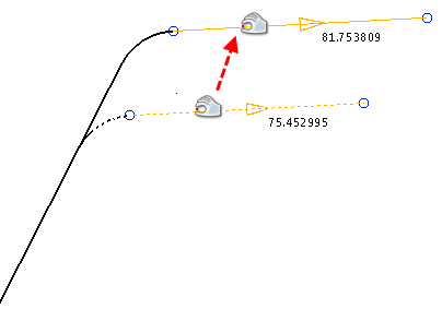

    可以修剪 或延长 圆倒角圆弧任一侧的两条直线以拟合圆倒角圆弧:
  3. 单击并拖动以移动一条直线的位置。
    圆弧和另一条直线也会更新:
  4. 单击并拖动以移动直线上一个端点的位置。
    圆弧和另一条直线也会更新:
