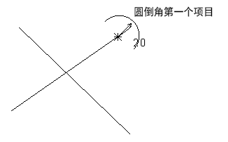

    请注意,光标已变成一个附加值和箭头的圆弧。附加的值是默认半径值:
    要在创建圆倒角圆弧的过程中更改默认半径,请直接在图形窗口中键入半径命令 r,并在命令后面提供新半径值。例如:
    r 50
    Enter 键。
    新的半径值将成为默认半径值,并已附加到光标。您还可以使用“选项”对话框的“圆弧”页面更改默认半径值。
    如果将光标移动到合适的对象上,智能光标会告诉您可以选择该对象作为第一个项目:

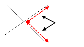

    对于两条交叉的线,有四个圆倒角圆弧方案,如下所示。因此,线的选择位置很重要。
    确保选择位于圆倒角圆弧所在相交同一侧的线。

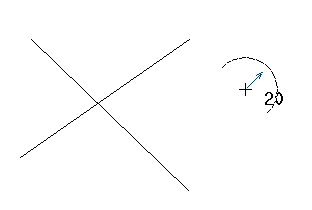

    假设我们想要以下圆倒角圆弧(修剪):
    我们可以选择任意位置的两条线,如下所示:
注: 选择第一条线,然后将光标悬停在第二条线上时,圆倒角圆弧会出现,显示它的创建位置。您还会被告知该线可被选为第二条线。
