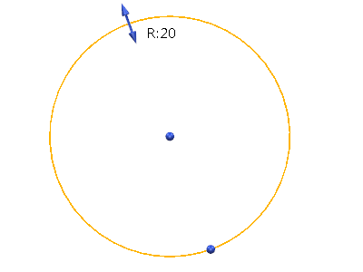

创建整圆弧(圆)
  1. 单击“线框”选项卡 >“创建”面板 >“圆弧”>“整圆”。
    光标会在当前工作空间的激活平面中显示为圆。
  2. 输入圆弧中心点的位置。
    将在屏幕上创建一个圆。
    在此创建模式下,您可以继续创建更多圆。下一个圆弧的半径与上一个圆弧相同,除非指定新半径。为此,可以直接在图形窗口中键入半径命令 r,随后输入新值。例如:
    r 50
    Enter 键。
