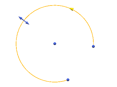

圆弧是圆的一部分。
有两种类型的圆弧:完整(圆)和部分。完整圆弧的跨度为 360°,起点和终点重合,其中心点为单个关键点。部分圆弧有三个关键点:起点、终点和中心位置。
创建圆弧的步骤:
单击“线框”选项卡 >“创建”面板 >“圆弧”,然后从以下选项中选择:
完整 - 创建完整圆弧(圆)。
拟合 - 通过三点或项目创建圆弧。
扫动 - 通过中心、半径和跨距创建圆弧。
