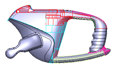

使用实体诊断器的示例
以下模型用于说明如何创建无缺陷实体。
  1. 单击“开始”选项卡 >“选择”面板 >“所有曲面”。
  2. 单击“实体”选项卡 >“创建”面板 >“通过项目”>“通过曲面/网格”。
  3. 对“创建密封向导”单击“否”。

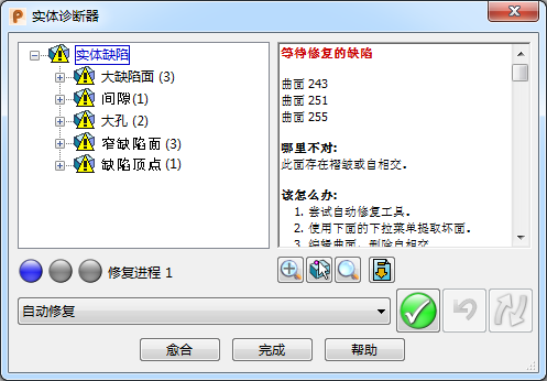

  4. 单击“实体工具”选项卡 >“修复”面板 >“实体诊断器”。
    系统将显示“实体诊断器”对话框:
    第一组缺陷在缺陷树中处于选中状态,并显示在模型上。
  5. 选择“间隙 (1)”。
  6. 在“修改选项”下拉列表中单击“提取间隙周围的曲面并编辑”。
  7. 单击“处理已选缺陷”

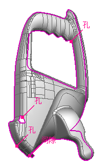

  8. 在模型窗口中放大间隙周围区域并选择 3 个曲面,如下图所示。
  9. 单击“删除”

    实体的外缘现在标记为孔。
  24. 在“修改选项”下拉列表中单击“忽略有意设置的大孔”。
