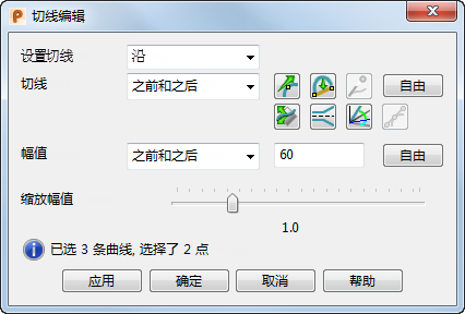

  3. 使用“切线编辑”对话框编辑所选点的切线:
    注: 所选的曲线和点数将显示在该对话框中。

    切线 - 编辑切线方向。
    选择以下选项之一,指示您要编辑的切线方向:
    • 之前和之后
    • 之前(Before)
    • 之后(After)
    提供了七个按钮来帮助您编辑切线方向:
    • - 若要精确设置切线方向,请单击此按钮以显示“方向”对话框。在该对话框中填入新方向值,然后单击“确定”。
    • - 此按钮弄直所选点之前或之后的跨。如果选中了整条曲线,则将弄直其所有跨。对于曲面曲线,仅会“沿”曲面弄直。
    • - 如果为“切线”选择“之前”或“之后”,您可以编辑该切线的控制点的位置。要执行此操作,单击此按钮以显示“位置”对话框。在此对话框中填入控制点的新位置数据,然后单击“确定”。
    • 自由 - 将切线方向(之前和之后)设置为自由,以穿过每个所选点拟合光顺曲线。如果指定了切线幅值,只有切线方向将重新计算。
    • -(仅限横向/纵向)若要设置切线方向所在的平面,请单击此按钮以显示“方向”对话框。完成此对话框并单击“确定”。这会设置该平面的法线。
    • -(仅限横向/纵向)若要设置张角/扭转角,请单击此按钮以显示“张角/扭转角编辑器”对话框。
    • - 若要设置方位角/仰角,请单击此按钮以显示“方位角/仰角编辑器”对话框。
    • - 切线前后对齐。
    幅值 - 编辑切线幅值。选择以下选项之一,以指示您要编辑的切线幅值:
    • 之前和之后
    • 之前(Before)
    • 之后(After)
    您可以在提供的文本框中输入幅值。
    自由 - 将幅值设置为自由,以穿过每个所选点拟合光顺曲线。
    缩放幅值 - 通过使用滑块缩放值来编辑切线幅值。该值越大,曲线越完整。

    当在对话框中更改编辑的方向或类型时,缩放显示始终重置为 1。这不会影响曲线的幅值。
  4. 单击“确定”保存所做的更改并关闭对话框。
