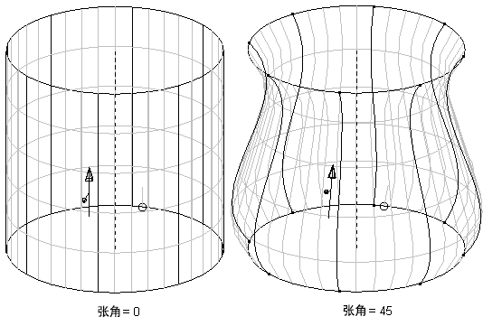

张角 - 张角定义纵向切线相对于中脊线切线的方向:
如果张角为正值,纵向切线从中脊线发散;如果张角为负值,纵向切线向中脊线收敛。

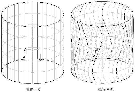

扭转 - 扭转迫使纵向切线绕中脊线扭转:
如果扭转角为正值,纵向切线在穿过横向切线时沿逆时针方向旋转。
