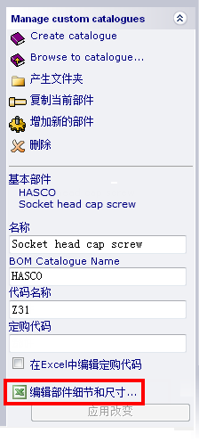

  1. 创建一个包含“Hasco 内六角螺钉 (Z30)”的自定义目录,命名为 XXXX
  2. 单击“编辑部件细节和尺寸”。

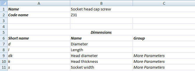

  3. MS-Excel 将在任务工具栏上自动打开。
  4. 交换到 MS-Excel 以显示已自动创建的电子表格。

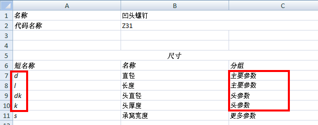

  5. 在电子表格中输入以下信息:
    • 在“d”和“l”的“组”单元格中输入 Main Parameters
    • 在“dk”和“k”的“组”单元格中输入 Head Parameters
  6. 保存对电子表格的修改。
  7. 交换回 PowerShape,然后单击“应用改变”。

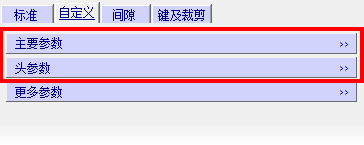

  8. 在自定义目录树中双击该部件以在“部件向导”窗口中将其打开。

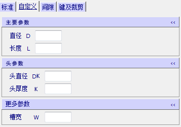

  9. 单击“自定义”选项卡。 系统将显示“Main parameters”和“Head parameters”组。
  10. 单击各组以显示参数。
