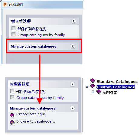

也可以创建自定义样本以:
管理自定义样本的步骤:
  1. 选择“向导”选项卡 >“模具”面板 >“Toolmaker 开/关”以运行 Toolmaker
  2. 单击“向导”选项卡 >“修改模具”面板 >“部件向导”。
  3. 单击“管理自定义目录”以显示选项。
  4. 提示: 单击 以关闭“部件向导”对话框上的树视图选项。这将最大限度地减少滚动。
  5. 使用这些选项可以执行以下操作:
    • 找到现有样本。
    • 创建新的自定义样本。
