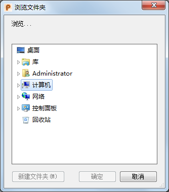

  4. 单击“浏览目录”以显示“浏览文件夹”对话框:
  5. 导航到包含所需目录的文件夹中。Windows 系统中自定义目录位于以下位置之一:
