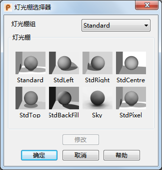

在阴影查看中配置灯光的步骤:
  1. 选择“可视化”选项卡 >“格式”面板 >“灯光”以显示“灯光棚选择器”对话框:
  2. 从“灯光棚选择器”列表中选择一个选项:

    • 自定义 - 将可自定义的“灯光棚”显示为略图。台灯略图表示未使用的灯光棚。
      创建自定义灯光棚的步骤:
      1. 选择一个台灯略图。
      2. 单击“修改”以显示“修改光线”对话框。
        使用此对话框可自定义所选的“灯光棚”。
      3. 单击“确定”以保存自定义的灯光棚并关闭对话框。
  3. 在“灯光棚”区域中选择光线的方向。每个“灯光棚组”选项都具有关联的“灯光棚”选项。默认灯光棚组为“标准”,它包含以下光线组合:
    • 标准
    • StdLeft
    • StdRight
    • StdCentre
    • StdTop
    • 天空(Sky)
    • StdPixel
  4. 单击“确定”接受更改并关闭对话框。 这些更改将显示在图形窗口中的对象上。
