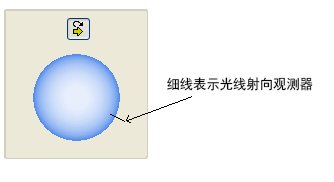

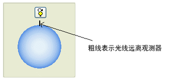

    跟踪球用于将已选光线移动到模型上方。
    跟踪球上的粗线指示光线照向远离观测者的方向。
    跟踪球上的细线指示光线照向观测者。例如,可以将光线放置在模型背后以贯穿模型照向前方。
    跟踪球可与以下光线配合使用:
