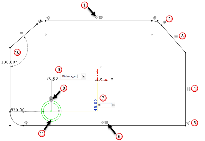

  1. 在“绘制”模式下,使用“线框”选项卡 >“创建”面板上的“直线”和“圆弧”选项绘制一个对象。例如:
  2. 若要增加更多约束,请在“线框”选项卡 >“绘制约束”面板上单击所需的约束按钮。
  3. 单击要将约束应用到的直线或圆弧。将光标悬停在项目上时,项目会高亮显示。选中项目的颜色会发生变化,并执行相应操作。
  4. 切换 按钮以显示约束标签:
    “平行”约束,强制两条水平直线保持平行。
    “相切”约束,强制圆倒角圆弧与直线保持一个切点。
    “相等”约束,强制两条直线长度相等。
    “垂直”约束,以所显示工作平面的 Y 轴为基准,强制直线保持垂直。
    “垂直”约束,强制两条直线互相保持 90
    “水平”约束,以所显示工作平面的 X 轴为基准,强制直线保持水平。
    “尺寸”约束,用于保持圆弧中心与工作平面之间的距离。
    “同心”约束,强制两个圆弧具有相同的中心点。
    “尺寸”约束,按照参数 Distance_arc = 70 的定义,保持圆弧中心与工作平面之间的距离。如果参数值发生更改,例如更改为 10,该绘制项目以及所有从属项目会自动更新:
    “尺寸”约束,保持两条直线之间的小角。
    完全约束的项目将变为绿色。

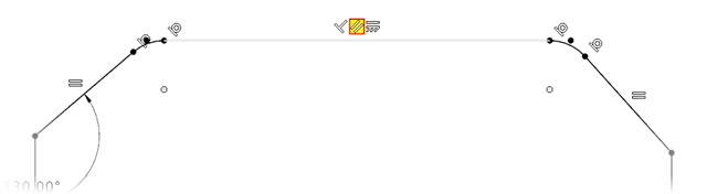

  5. 将光标悬停在标签上。该标签将以黄色高亮显示,而约束的项目将以白色高亮显示。
  6. 单击标签以选择约束的项目。该标签将变为红色,并且可以删除以取消约束:
