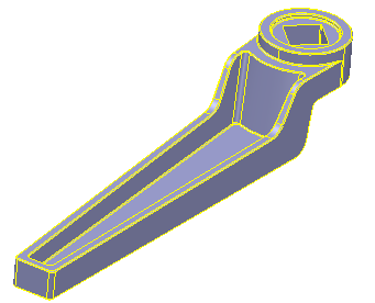

使用阀门的手柄作为示例,直接建模将:
  1. 选择该实体并放大,以清晰显示手柄的细节。

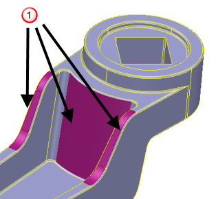

  3. 选择要拔模的面
    或者,也可以使用 Shift 和 Ctrl 选择修改键选择多个面,以在选择中增加和删除面:
  4. 提示: 如果在打开“拔模面”对话框之前选择面,该对话框将反映所做的选择,并可以供您选择参考条目。

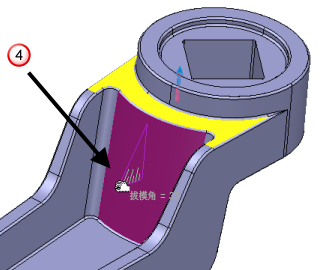

  5. 从下拉列表中选择“面”,然后选择参考面
  6. 使用以下方法之一更改面的角度:
    • 在对话框中输入“角度”。
    • 单击并拖动标记手柄以更改角度
    移动鼠标时,标记信息会显示更新的角度 。当您松开鼠标按钮时,对话框中的“角度”值会更新。
    注: 如果选择了多个面,可以输入一个较大的拔模角度,这可能导致单个拔模面与其它几何形体发生冲突。如果光标移动到模型上时变为 ,则表示存在冲突。

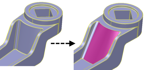

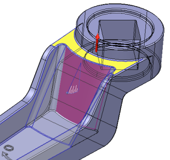

    当您应用所选的角度时,会显示所做更改的预览:
  7. 单击“应用”以将更改应用到模型。面的角度将更新,并且圆倒角将重新应用。

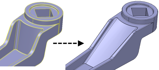

    下面的比较显示了手柄面的变化,以及更新的圆倒角:
    单面选择:
    多面选择:
