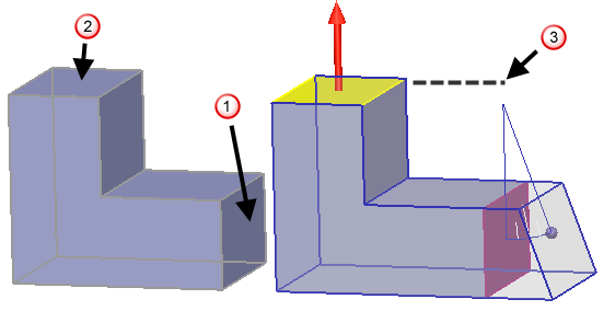

示例 1
  1. 选择要拔模的面
  2. 选择参考条目
  3. 为“角度”输入 25
  4. 单击“应用”。
拔模面的枢轴点 将反映已选的参考条目。角度将在枢轴点处测量。

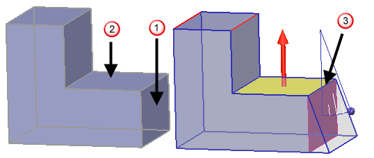

示例 2
  1. 选择要拔模的面
  2. 选择参考条目
  3. 为“角度”输入 25
  4. 单击“应用”。

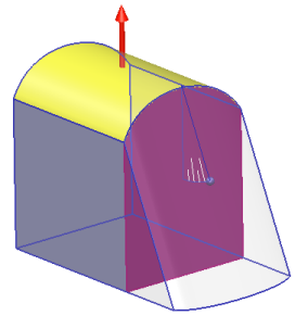

示例 3 - 选择弯曲参考条目
  1. 选择要拔模的面
  2. 选择参考条目
  3. 为“角度”输入 25
  4. 单击“应用”。
    拔模面具有弯曲边缘,以反映参考条目上的曲率。
