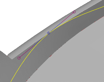

  1. 选择捕捉的 Bézier 曲线。
    曲线上的关键点将显示:

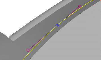

  2. 选择曲线上的一个关键点
  3. 拖动该点以更改曲线的形状。

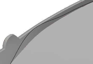

  4. 在模型外单击,以取消选择曲线。
    该曲线将变为新的形状并仍处于模型的曲面上。
