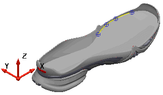

单击“线框”选项卡 >“创建”面板 >“曲线”>“捕捉”。
单击以指定模型上的关键点,关键点将连接成曲线。用户可以:
按住 Alt 键将点移动到最近的曲面边,如下所示。
按 Ctrl+Alt 将点移动到曲面边,同时保持曲线的笔直性质。
单击快速访问工具栏上的
完成曲线。捕捉的 Bézier 曲线位于曲面上,如下所示:
