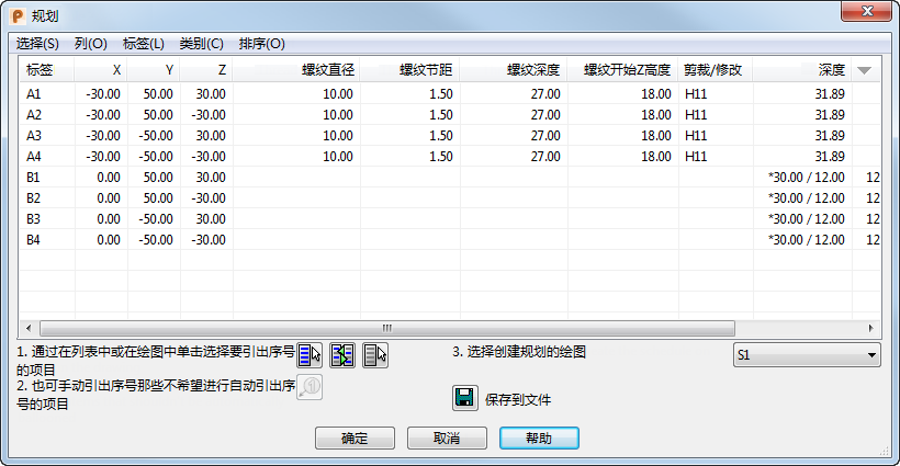

用于孔规划的“规划”对话框
使用此对话框可指定想要在孔规划上显示的数据。
使用该对话框的步骤:
  1. 使用该对话框上的菜单选项指定显示的数据。
    勾选图标指示该选项已被选中,相应的数据将显示在规划中。
    • 选择菜单 - 控制表中数据的显示。
    • 菜单 - 使您可以指定显示的数据列。选择一个选项可显示它,或取消选择以将其隐藏。
    • “标签”菜单 - 显示用于控制标签和引出序号的所有选项。它们的工作方式与在材料设置清单中标记相同。
    • “类别”菜单 - 选择要包括在规划中的项目的类别。
    • 排序菜单 - 选择排序方法。
      默认排序选项为“无原点排序”。您还可以使用“直径”列对规划排序。单击“直径”旁边的箭头可反转排序顺序。
  2. 根据需要修改列的布局:
    1. 在列标题中单击鼠标右键。
    2. 从列标题上下文菜单中选择所需的选项,可供选择的选项包括:
      左移 - 将选定列向左侧移动。
      右移 - 向右移动所选列。
      增加小数位数 - 增加列数据的小数位数。此选项仅在列中包含数字数据时激活。
      减少小数位数 - 减少列中数据的小数位数。此选项仅在列中包含数字数据时激活。
  3. 如果需要,应用引出序号和标签到绘图中选择用于规划的部件。
  4. 在绘图中创建规划,或将其保存到文件。使用 可在以下操作之间切换:以嵌入的 Microsoft Excel 电子表格的形式显示数据,或者以 .xlsx.csv 格式保存数据。
  5. 单击“确定”以创建规划并关闭对话框。
