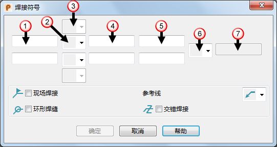

“焊接符号”对话框
使用该对话框中的选项可构建焊接符号。
- 输入焊接剖面尺寸。
- 从列表中选择基本符号:
双边卷边
平头对接
单面 V 形
单面斜口
单面 U 形
单面 J 形
打底
圆角
插头
聚光灯
接缝
- 从列表中选择辅助符号。此选项仅在已选择基本符号时可用。
Flat
凸面
凹面
- 输入元素数量。
- 输入元素长度。
- 从列表中选择结束标记。
结束标记
- 输入焊接处理和类。此框仅在已选择结束标记时可用。
现场焊接 - 选择此选项可在引出序号中增加一个现场焊接符号。
环形焊缝 - 选择此选项可在引出序号中增加一个环形焊缝符号。
交错焊接 - 选择此选项可在引出序号中增加一个交错焊接符号。
参考线 - 从列表中选择参考线选项:
(俯视)
(仰视)
确定 - 创建焊接符号并关闭对话框。
