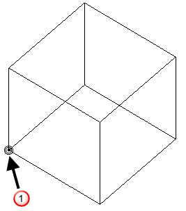

    在图形窗口中,您会看到缩放原点标记 。它将位于当前工作空间的原点。对象会以缩放原点为基准进行缩放。
  3. 如果需要,您可以移动该标记以更改缩放原点。您可以将该标记拖动到一个新位置,或单击“缩放原点”按钮 ,然后输入一个位置。

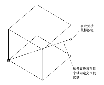

    从缩放原点到第一次按下鼠标键处的直线定义每个轴的比例 1。

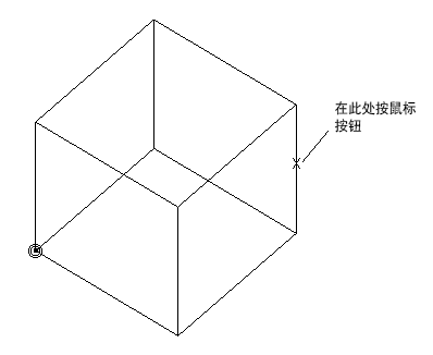

    在选定对象上按住鼠标键。
    下方的示例中绘制了定义比例的直线。

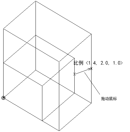

    拖动鼠标时,对象将缩放,屏幕上将显示缩放比例。
    松开鼠标时,对象会完成缩放。缩放轴是通过缩放原点,平行于当前工作空间的轴的直线。
