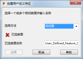

  2. 单击“实体”选项卡 >“特征”面板 >“用户定义”,以显示“创建用户定义特征”对话框:
  3. 从下拉列表中选择一种“选择方法”。从下列选项中进行选择:
    • 相邻面
    • 凹面
    • 凸面
    • 切线连续范围
    • 单个面
  4. 选择要转换为用户定义特征的实体区域(曲面)。
  5. 在“已选曲面名称”文本框中输入特征的名称。
  6. 单击“应用”以从选定曲面创建用户定义的特征。
