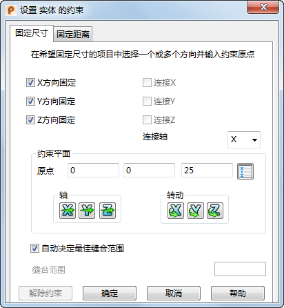

右键单击树窗口中的一个用户定义特征。
从特征上下文菜单中选择“约束缩放”。系统将显示“设置特征约束”对话框:
此对话框中的选项与
“设置实体约束”对话框
中的选项相同。
您可以通过以下方法之一定义约束缩放:
固定尺寸
- 使用此方法可选择缩放时保持不变的方向。
固定距离
- 使用此方法可保持两个实体或两个用户定义特征的相对位置。
