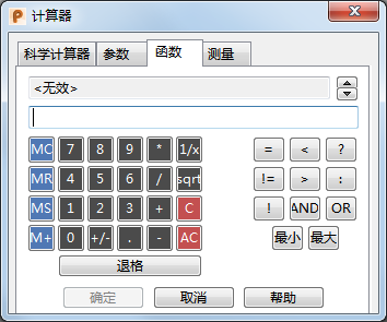

“函数”选项卡
使用“函数”选项卡可输入使用函数的表达式。
逻辑表达式的结果为 0 或 1,其中 0 表示 False,1 表示 True。您可以组合按钮以提供更多的运算符。
下面将介绍每个逻辑操作符。
A == B 在 A 等于 B 时输出 1,否则输出 0
A != B 在 A 不等于 B 时输出 1,否则输出 0
A < B 在 A 小于 B 时输出 1,否则输出 0
A <= B 在 A 小于或等于 B 时输出 1,否则输出 0
A > B 在 A 大于 B 时输出 1,否则输出 0
A >= B 在 A 大于或等于 B 时输出 1,否则输出 0
A AND B 在 A 和 B 均为 True 时输出 1,否则输出 0
A OR B 在 A 或 B 为 True 时输出 1,否则输出 0
! A 在 A 为 False 时输出 1,如果 A 为 True 则输出 0。这称为“非”运算符。
test ? result_true : result_false 如果测试结果为 True 则输出 result_true,否则输出 result_false。
