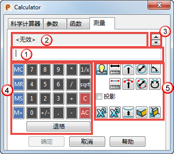

“计算器”对话框顶部包含一些选项卡,其中提供了用于进行测量、使用参数或计算表达式的其它功能。从以下选项卡中进行选择:
- 测量
- 科学
- 参数 - 使用存储数字或表达式的用户定义变量来指定值。
- Functions
计算器的所有选项卡都具有以下常用功能:
显示表达式。
显示计算的结果。
使用
按钮增加或降低显示的小数位数。
使用数字小键盘或键盘来输入用于计算的表达式。还可以使用下列按钮:
- MC - 清除存储在内存中的表达式。
- MR - 从内存中检索值,例如在使用 M+ 后用于查看结果。
- MS - 将当前表达式存储到内存中。
- M+ - 将当前表达式增加到已在内存中的值。
注: 计算器在关闭然后重新打开时,会记住内存值。
- 1/x - 当前表达式的倒数。
- Sqrt - 计算当前表达式的平方根。
- C - 删除当前表达式。
- AC - 删除存储在内存中的任何表达式,并删除当前表达式。
- 退格 - 生成光标左侧的字符。
此区域显示与已选选项卡相关的操作。
