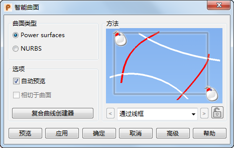

“智能曲面”对话框用于自动使用可用曲面创建方法中的最佳方案创建曲面。
“曲面类型”
如果填充曲面的拟合度超过工作公差,NURBS 旁边将以红色显示 Fit:- 0.abcd。若要更改拟合度,请单击“高级”。
选项
随着新的复合曲线被增加到当前选择或当前曲面,智能曲面会自动使用最佳的曲面创建方法从新选择的线框项目创建一个新曲面。
方法(Method)
如果自动曲面创建方法不是您想要的方法,则可以通过从下拉列表中选择方法来强制使用不同的方法。
当使用“通过线框”、“通过分离”或“驱动曲线”方法时,高级选项对话框中会显示“创建辅助”按钮。使用此选项可以在使用“智能曲面”的同时创建辅助曲线,如下所示:
该新辅助曲线将自动增加到选择中。
