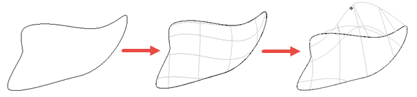

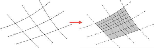

- 通过线框 - 直接通过线框对象的线框创建曲面。PowerShape 会将线框分类为横向和纵向,以便根据需要对其进行反转或重新编号。曲面将在线框对象形成的外边界内部创建:

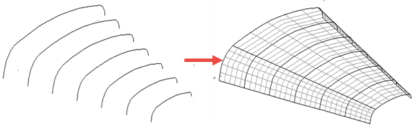

- 通过分离 - 通过一组分离曲线创建曲面。这些曲线将变为新曲面上的横向,并会增加纵向以连接横向:
如果已选曲线是 B 样条曲线,此方法将会创建 B 样条曲面。

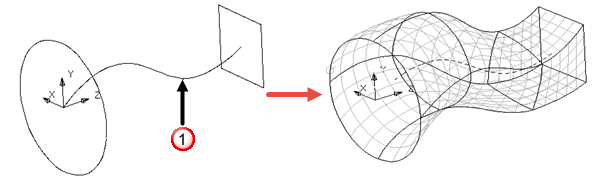

- 驱动曲线 - 通过指定一条驱动曲线
定义纵向的路径来创建曲面。您可以从模型中选择直线、圆弧、曲线或复合曲线来定义驱动曲线:
驱动曲线可以是开放的,也可以是闭合的。您可以使用单个横向,也可以使用任意多个横向。如果驱动曲线比横向所在的位置长,则在驱动曲线的末端创建额外的横向。
提示: 如果希望沿整个曲面保持横向为同一个形状,请使用单个横向。

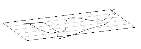

- 最佳拟合平面 - 创建一个穿过已选线框和点的最佳拟合平面:
