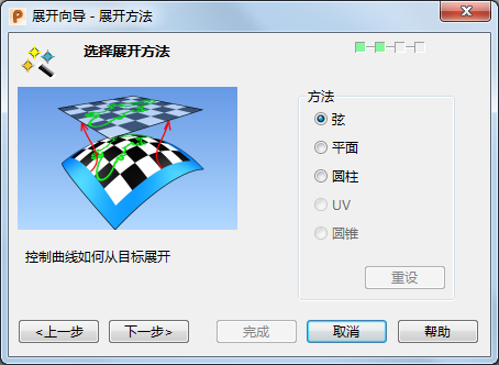

使用此页面可选择展开目标对象的方法。
- 方法 - 选择以下展开方法之一:
- 弦 - 此方法可从目标对象展开曲线,最大程度上减少变形。目标的展开方式在“镜像创建弦长包裹”页面中定义。
- 平面 - 此选项会将展开的曲线从目标对象投影到一个平面上。您可以在图形窗口中修改该平面。
- 圆柱 - 此选项会将展开的曲线从目标对象投影到一个圆柱上。您可以在图形窗口中修改该圆柱。目标对象上会显示一个棋盘,以显示展开方法的效果。
- UV - 当使用展开向导时此选项不可用。
- 圆锥 - 创建 360 度圆锥包裹时会自动选择此选项。目标圆锥对象上会显示一个棋盘,以显示展开方法的效果。
- 重设 - 将设置恢复为默认值。
- 下一步 - 根据选择的方法,会显示不同的向导页面:
