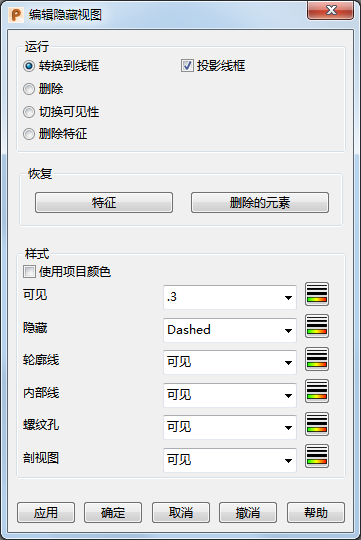

使用此对话框可以编辑隐藏线和可见线。显示此对话框时,也可以使用鼠标中键在选定视图中操纵模型。
此“操作”区域包含可以从视图对选定隐藏线和可见线执行的操作:
- 转换为线框 - 将选定线转换为线框。
- 删除 - 从视图中删除选定线。
- 切换可见性 - 将选定线的样式从隐藏切换为可见或从可见切换为隐藏。
- 删除特征 - 从选定隐藏视图中永久删除实体特征。
- 投影线框 - 将选定线转换为线框时,此选项会将线框投影到视图平面。
特征 - 重新显示视图中因选择“编辑视图”对话框中的“隐藏”详细选项而隐藏的任何特征。
删除的元素 - 选择此选项可还原隐藏视图中之前已删除的项目。
“样式”区域中的选项设置可见线和隐藏线的样式:
- 使用项目颜色 - 选择此选项对线使用项目线框的颜色。
- 可见 - 从列表中选择可见线的样式。
- 隐藏 - 从列表中选择隐藏线的样式。
- 轮廓线 - 选择要应用到隐藏视图中检测到的外部边的样式。默认选项是“可见”。
- 内部 - 从列表中选择内部边的样式。内部边是指连续相切面之间的边。
- 螺纹孔 - 从列表中选择螺纹孔样式。
螺纹孔详细信息取决于孔特征。
- 剖视图 - 从列表中选择剖视图的样式。
设置样式 - 单击此按钮可显示“样式”工具栏,您可以在其中自定义隐藏视图的样式。
应用 - 将更改应用到视图中的线上。
确定 - 将更改应用到视图中的线上,并关闭对话框。
取消 - 关闭对话框。
撤消 - 撤消自上次单击“应用”按钮之后所做的视图更改。
