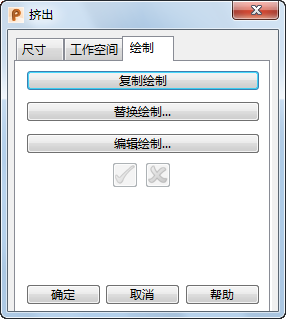

  2. 在生成的挤出实体上单击鼠标右键,然后选择“修改”以显示“挤出”对话框:
  3. 在此对话框中,单击“绘制”选项卡 >“编辑绘制”。这将返回到“绘制”模式,您可以在该模式下更改绘制尺寸和约束。
  4. 单击 可接受对绘制所做的更改并退出“绘制”模式。这些更改将应用到实体挤出。
