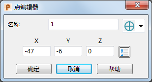

使用以下方法之一显示“点编辑器”对话框,并编辑点:
- 双击点以显示对话框。
- 右键单击点,然后从上下文菜单中选择“修改”。
使用“点编辑器”对话框中的选项编辑点的位置和标记:
提示: 使用方框选择方法选择其它要编辑的点。对话框中的信息将更新,以反映新的选择。以正常方式编辑新选定的点。
名称 - 输入选定点的名称。
标记类型 - 选择用于表示选定点标记的符号。
X、Y、Z - 输入选定点的坐标。
位置 - 单击此按钮可显示“位置”对话框,从中可以指定点的坐标。
确定 - 应用在对话框中输入的更改并关闭话框。
取消 - 关闭对话框而不改变点。
