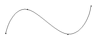

您可以通过移动控制点编辑 B 样条曲线的形状。
  1. 选择 B 样条曲线。
    控制点将显示在曲线上。每个点都有一个标签。
  2. 拖动控制点以更改曲线的形状。
    在下面的示例中,向上拖动控制点 4。
    拖动不在曲线末端的控制点时,曲线的形状会发生变化,其中的某些点也会随之移动。
注: 端点始终保持固定,除非您将其拖动。如果拖动端点,仅该点移动。
