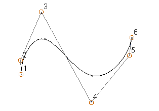

使用 B 样条曲线
创建 B 样条曲线的步骤:
  1. 单击“线框”选项卡 >“创建”面板 >“曲线”>“B 样条”。
  2. 为曲线上的点输入位置。
    输入关键点时,将显示一条橡皮条曲线,用于展示曲线的形成方式。
    如果要将开始点或结束点的曲率设为零,请设置“选项”对话框(通过选择“文件”>“选项”显示)“曲线”页面的“曲率连续”选项。
    零曲率在曲线上呈现的是展平效果。
  3. 要完成曲线创建,请执行下列操作之一:
    • 在输入的最后一个关键点上单击;如果智能光标处于打开状态,则显示结束符号 以指示单击该符号可以完成曲线。
    • 单击第一个关键点以创建闭合曲线。
    • 单击快速访问工具栏上的 。单击此按钮后,曲线上会显示编辑手柄。手柄可用于编辑曲线的形状。
    • 从“线框”选项卡 >“创建”面板上选择其它选项。
