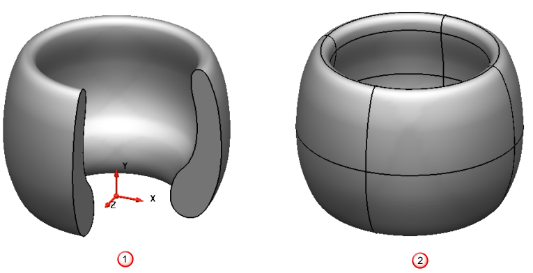

旋转实体可以是开放的,也可以是闭合的:
- 在开放旋转实体中,线框或文本对象绕轴旋转 270
- 在闭合旋转实体中,线框或文本对象绕轴旋转 360

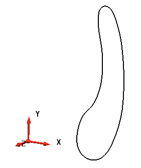

- 选择线框或文本对象,例如:
- 选择要绕其进行旋转的轴的“主平面”按钮(状态栏)。在这种情况下,选择含 Y 的“主平面”按钮
,以围绕 Y 轴旋转曲线。
- 单击“实体”选项卡 >“创建”面板 >“旋转”以显示实体。实体将显示在实体特征树中。

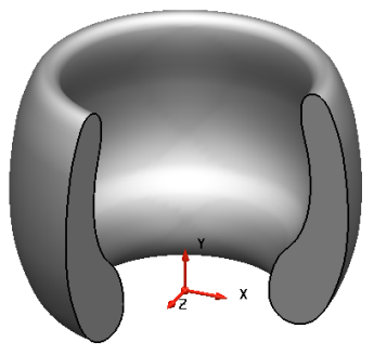

- 创建开放实体的步骤:
- 拖动手柄。
- 双击实体以显示“旋转”对话框,然后输入新的“角度”。
对于开放旋转实体,仅当线框或文本对象是平面且闭合时才在末端增加封口。
