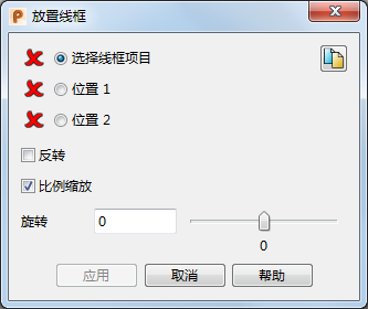

    两点将显示在选定线框上,并显示“位置曲线”对话框:
  2. 选择要放置的线框项目:
    您可以使用任何开放曲线或直线。
  3. 选择“位置 1”,即希望新曲线在对象上接触的第一个位置:
  4. 选择“位置 2”,即希望新曲线在对象上接触的第二个位置:
  5. 使用其它选项来调整曲线的位置:
    • 选择“反转曲线”可反转新曲线。
    • 选择“保留”可保留原始线框。取消选择可删除原始线框。
    • 选择“比例缩放”可在保持宽高比的情况下调整新曲线尺寸。
    • “旋转”允许您指定旋转的角度,也可以使用滑块旋转新曲线。曲线会在两点之间旋转。
      以下示例展示了曲线旋转 -90
  6. 单击“应用”以使用指定选项创建新曲线。
