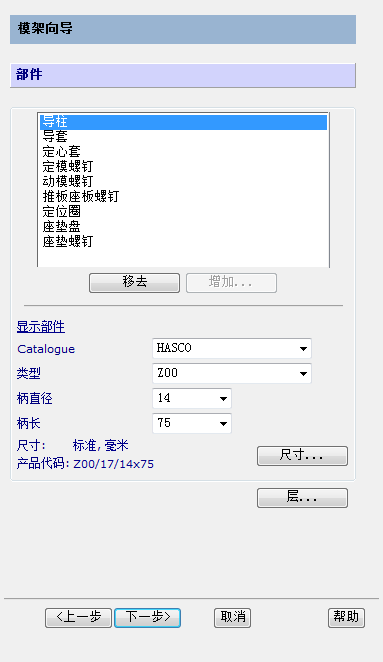

向导将搜索部件目录以查找长度和直径与选择的模架大小和板厚度匹配的支承柱、导套、司筒和螺钉。
如果向导找不到匹配的支承柱、导套、司筒或螺钉,将使用自定义尺寸。如果发生这种情况,而且您想要使用标准部件尺寸,请尝试以下一种或两种操作:
- 单击“返回”并更改板的厚度、板的尺寸,或者在某些情况下更改模架尺寸。
- 单击“尺寸”并相应地修改部件的尺寸。
此页面可设置模架中使用的收录部件的尺寸。
- 从列表中选择所需的部件并设置尺寸。
删除 - 从列表中删除选定的部件。
增加 - 单击“增加”按钮,然后从显示的对话框选择部件,可重新加回任何删除的部件。
- 单击“显示部件”展开窗口,以显示部件图像以及如何测量部件尺寸。可以通过单击“隐藏部件”选项再次隐藏图像。
- 单击“层”指定模架每个部件的层。
- 单击“下一步”将转至模架向导的第三页。
