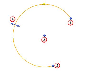

  1. 选择圆弧以显示图形手柄。
    显示的图形手柄如下所示:
    手柄 可移动圆弧的开始点,手柄 可移动结束点。在完整圆弧上,手柄 重合。
    手柄 可移动圆弧的中心位置。
    手柄 可编辑圆弧的半径。
  2. 选择要编辑的特征的手柄。
  3. 将手柄拖动到所需的值或位置上。
    编辑圆弧的尺寸后(例如编辑半径),拖动手柄时该尺寸会显示在屏幕上。尺寸值如何增加和减少取决于缩放系数。
    如果是完整圆弧,当 手柄构成的手柄拖动时,它将分割成两个手柄。一个手柄随鼠标光标移动,另一个保持不动。完整的圆弧变为局部圆弧。
    如果拖动局部圆弧上的手柄 使其重合,圆弧将变为一个完整的圆弧。
