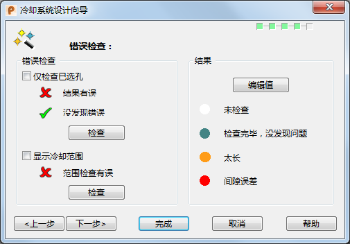

此页面可供您检查孔。
仅检查已选孔 - 选择此选项将仅对已选通道的孔进行错误检查。取消选择此选项可以检查所有通道的孔。
结果有误/结果无误 - 如果在上次错误检查完成后编辑了任何直线或孔,则结果将过期。
发现错误/没发现错误 - 指示在最近的检查中是否发现了任何错误。

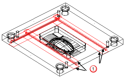

检查 - 单击此按钮将检查孔是否存在错误。如果孔存在错误,将被标为红色;如果孔不存在错误,将被标为绿色。还会绘制由
表示的红色轮廓,以显示孔过于靠近零件曲面的位置。

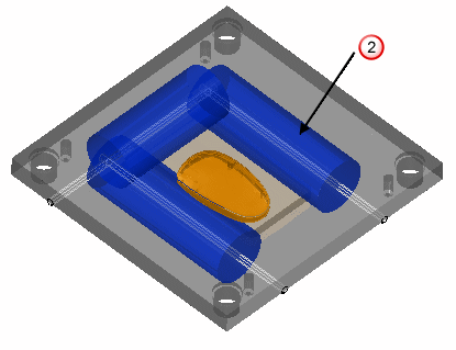

显示影响范围 - 选择此选项,然后选中影响范围,以围绕孔显示蓝色圆柱(使用默认颜色配置),如
所示。它们可以粗略指示模板的哪些零件将通过冷却孔进行冷却。
取消选择此选项将隐藏蓝色圆柱。
注: 阴影在半透明阴影模式下最有效。
- 范围检查有误 - 如果在上次范围检查完成后编辑了任何直线或孔,则结果将过期。
- 检查 - 单击此按钮将检查影响范围。仅在选择了“显示影响范围”后,才会显示该范围。

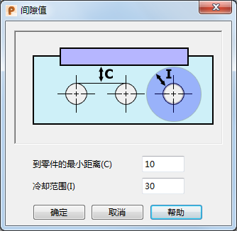

- 编辑值 - 它将显示“间隙值”对话框,您可以使用该对话框来设置对孔进行错误检查的距离:
- 最小零件距离 - 设置孔与零件或与模具上的某个特征之间允许的最小距离。
- 影响范围 - 设置通过孔进行冷却的范围。
- 确定 - 保存更改并关闭对话框。
- 未检查 - 未检查的孔将以白色表示(使用默认颜色配置)。
- 检查完毕,没发现问题 - 检查完毕并且没发现问题的孔将以绿色表示(使用默认颜色配置)。
- 太长 - 太长而无法钻孔的孔以橙色表示(使用默认颜色配置)。
- 间隙误差 - 存在间隙误差的孔以红色表示(使用默认颜色配置)。
- 下一步 - 打开“冷却向导”的“保存选项”页面。
