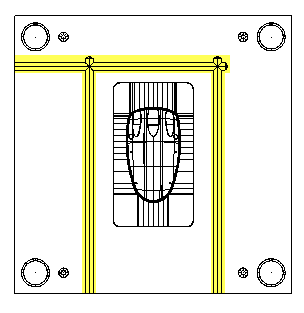

可以使用冷却向导在模具中创建冷却流道。冷却流道允许冷却液在模具中循环流动,以确保实现一致的快速冷却。在下面的模具中高亮显示了示例冷却流道:
