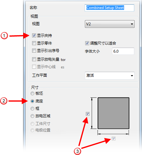

  1. 在“自动电极向导”的“一般选项”页面中,选择“生成设置清单”,然后单击 以显示“电极设置清单控制”对话框。
  2. 选择“组合设置清单”,然后单击 以显示“电极清单设置”对话框。
  3. 从“视图”列表中选择“顶部查看”。以下“尺寸”选项可用:
    • 板坯
    • 底座
    • 放电区域
  4. 选择要在“设置清单” 上显示的项目。
  5. 选择一个“尺寸”选项
  6. 选择要显示的尺寸
  7. 单击“确定”以关闭“电极清单设置”对话框。
  8. 单击“确定”以关闭“电极设置清单控制”对话框。

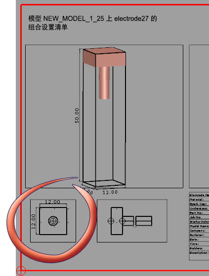

  9. 单击“下一步”以继续进行“自动电极向导”的下一步,或者单击“完成”以完成该向导。您选择的尺寸将显示在“组合设置清单”上。
