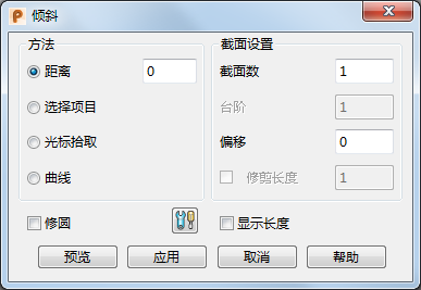

  5. 使用“倾斜”对话框定义您的倾斜曲线:
    方法
    选择以下方法之一来创建曲线:
    • 选择“距离”,然后设置沿主轴距离您希望倾斜曲线剪切对象的位置的距离。如有必要,请使用状态栏上的主平面按钮 更改主轴。
      在输入距离后,该平面将移动到倾斜曲线的新位置。输入值 20。平面将会移动以反映更改。
    • 选择“已选项目”将通过选择自动创建“数量”个截面。
    • 选择“光标拾取”将通过选择点来设置创建斜截面的所需位置。斜截面将使用已选点按以下模型所示创建:
    • 选择“曲线”将创建垂直于 3D 驱动曲线、处于指定距离或者包含指定截面数的倾斜曲线:
      1. 选择要用作驱动曲线的曲线
      2. 根据需要调整其它选项上的设置。下面的模型显示了十条倾斜曲线。
      3. 单击“预览”可以查看这些曲线。
    截面设置
    使用以下选项可以通过平面沿主轴创建一条或多条倾斜曲线。
    • 输入倾斜曲线的“数量”。
    • 输入“步距”以设置每条倾斜曲线之间的距离。如果选择了“已选项目”,则将无法修改“步距”。
    • 设置倾斜曲线自对象“偏移”的距离。偏移将沿平面,与在每个点处的曲面法线位于同一侧。如果偏移为零,则新曲线将从属于基础曲面。
      下面的示例中使用的偏移值为 5
    • 选择“修剪长度”可将倾斜曲线修剪到指定长度。以下模型上的倾斜曲线已被修剪为 10
    • 选择“显示长度”将显示长度标签,如下所示:
    • 选择“修圆”会将修圆自动应用于使用该对话框创建的任何曲线。您还可以单击“修圆选项” 按钮,以打开“修圆”对话框
    • 单击“应用”将生成倾斜曲线,并将继续向对象增加更多倾斜曲线。
