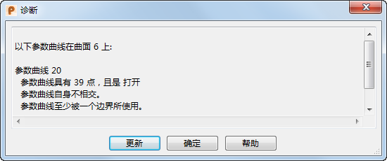

  2. 单击“修剪区域”工具栏上的 。这将显示“诊断”对话框
    此对话框显示了关于参数曲线的详细信息(在“参数曲线编辑模式”下),并修剪已选曲面上的边界(在“边界编辑模式”下)。
    在主窗口中,将显示关于每条参数曲线的以下信息:
    • 参数曲线是开放还是闭合;
    • 参数曲线是否存在自相交;
    • 参数曲线是否用于任何边界中。
    这些消息仅供参考,并不一定表示有问题。
    • 闭合或开放 - 如果开放参数曲线与其它参数曲线连接起来创建闭合边界,则这些开放参数曲线不是问题。
    • 自相交 - 当参数曲线自相交时,它将包含一个环。这可能会在边界内形成环。
    • 被任何边界使用 - 如果参数曲线未被任何边界使用,您可以删除它,或使用它来创建新边界。
