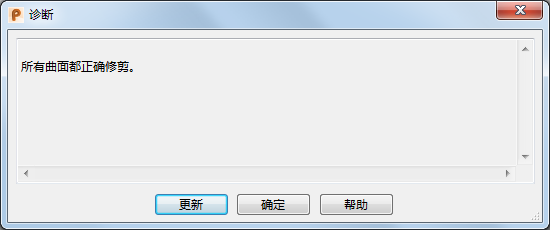

  1. 选择曲面。
  2. 单击“修剪区域”工具栏上的 以显示“诊断”对话框。
    此对话框将显示有关已选曲面上的修剪边界(在“边界”编辑模式下)和参数曲线(在“参数曲线”编辑模式下)的详细信息。
    如果边界无法形成修剪区域,将显示一条警告。如果发现损坏的边界,系统将提示您删除该边界并重新创建,或使用“文件诊断”。
    该窗口还显示有关每个边界的以下信息:
