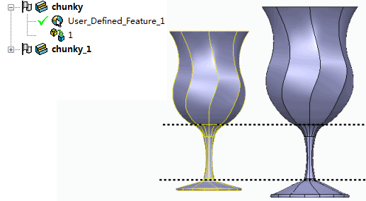

使用固定尺寸缩放约束进行缩放
下面的示例显示了如何缩放葡萄酒杯实体,同时保持杯茎长度与原来相同。

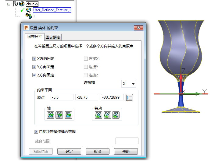

  1. 将杯茎曲面定义为用户定义的特征。
  2. 使用“为特征设置约束”对话框,在 X、Y 和 Z 方向上为用户定义的特征增加“固定尺寸”约束,将“约束平面”原点的 Z 坐标移至 -33.72899。

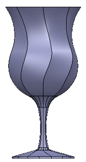

  3. 按 1.2 的系数均匀缩放葡萄酒杯
    葡萄酒杯实体将被,但杯茎尺寸与原来相同。
