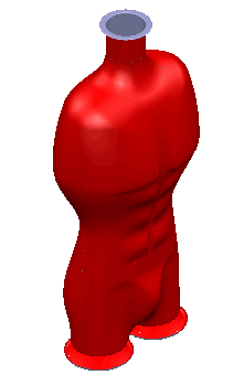

以下示例显示了如何在保持瓶子厚度不变的同时缩放瓶子。
  1. 上面的模型包含两个用户定义的特征:
    User_Defined_Feature_1 - 瓶子内部。

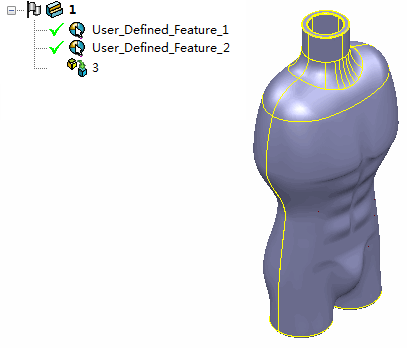

    User_Defined_Feature_2 - 瓶子外部。
  2. 使用“为特征设置约束”对话框,在用户定义的特征上增加“固定距离”约束,以使 User_defined_Feature_2 与 User_Defined_Feature_1 保持固定距离。

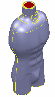

  3. 使用系数 1.2 均匀缩放瓶子
    缩放的是瓶子的尺寸,但瓶子的厚度因固定距离约束而保持不变。
    您可以使用“可视化”选项卡 >“模型”面板 >“动态截面”来比较两个瓶子的厚度。
