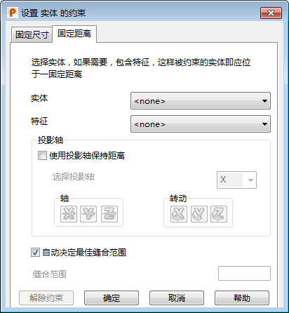

“设置约束”对话框 -“固定距离”
此对话框用于保持两个实体或两个用户定义特征的相对位置。
您可以将实体约束为具有自以下对象的固定距离:
您可以将用户定义特征约束为处在自以下对象的固定距离处:
使用“实体”和“特征”下拉列表为要约束的对象定义参考。参考可以是另一个实体或另一个实体上的用户定义特征。在缩放时,受约束对象将缩放以保持其与其参考对象的距离。
实体 - 从下拉列表中选择一个可用实体。
特征 - 从下拉列表中选择一个可用特征。
投影轴
使用投影轴保持距离 - 单击此按钮可使用工作平面的轴来保持距离。选择此选项后,通过更改“原点”、“轴”和“扭转”选项修改投影轴。
选择投影平面 - 从下拉列表中选择轴。距离会沿选定的轴保持不变。
- 单击要更改的轴的此按钮。使用“方向”对话框输入轴信息。
旋转 - 单击要扭转的轴的此按钮。使用“计算器”对话框输入扭转值。
自动决定最佳缝合范围 - 如果要使用户定义特征保持相同的尺寸,缩放会在特征周围生成间隙。缝合范围会伸长用户定义特征周围的实体部分,以调配在特征周围生成的间隙,并保持实体闭合。
如果选择此选项,PowerShape 会将缝合范围的尺寸基于创建的间隙的尺寸。
如果取消选中此选项,“缝合范围”选项处于激活状态。
缝合范围 - 输入受约束项目外围的距离,在该距离内缩放项目时会出现伸长。仅当“自动决定最佳缝合范围”处于选中状态时,此选项才可用。
解除约束 - 删除已选项目上的所有约束并关闭对话框。
确定 - 接受约束设置并关闭对话框。
