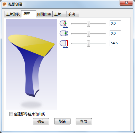

“鞋跟创建”对话框 -“底部”(包含参考曲面)
使用“底部”选项卡可以指定您要创建的鞋跟底部的详细信息(在图上以黄色显示)。
注: 如果您未使用参考曲面,则将显示不同选项
曲率 - 可以输入一个值或者拖动滑块来设置鞋跟底部前面的曲率数值。
位置 - 可以输入一个值或者拖动滑块来设置曲率的位置。
伸长 - 可以输入一个值或者拖动滑块来设置应用于鞋跟前面的伸长量。
创建跟踪鞋片的曲线 - 选择此选项可沿鞋跟边缘创建曲线。使用这些曲线可在鞋跟上创建鞋片;例如鞋跟包皮或跟前的 Louis 鞋跟效果。
