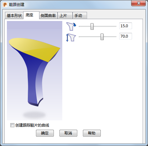

“鞋跟创建”对话框 - 底座(无参考曲面)
使用“底座”选项卡可以指定与鞋跟底座关联的参数(示意图上以黄色显示)。
注: 如果创建具有参考曲面的鞋跟,将显示不同选项
角度 - 输入一个值或拖动滑块以增大或减小座角度。
高度 - 输入一个值或拖动滑块以增大或减小鞋跟高度。
创建跟踪鞋片的曲线 - 选择此选项可沿鞋跟边缘创建曲线。使用这些曲线可在鞋跟上创建鞋片;例如鞋跟包皮或跟前的 Louis 鞋跟效果。
