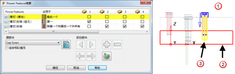

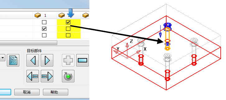

您可以单击“Power Feature 摘要”对话框中列标题上的某一行,以高亮显示模型上的相应项目。当光标定位于可以高亮显示的项目上方时,光标会发生变化:
单击某一行、列或单元格将在主图形窗口中高亮显示相关部件和特征,如下所示:
在以下示例中,选择了第一行;这表示螺纹孔 Power Feature。Power Feature 规则显示此功能仅“应用于”“最后一个”相交,并且在模型上高亮显示也将反映这一点:
蓝色 - 螺钉
红色 - 最后一块板
黄色 - 螺纹孔特征
